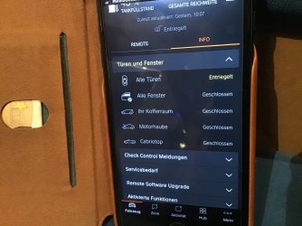

ok, ich denke dann mal, dass wohl die Batterie abgeklemmt wurde, da überhaupt nichts gesendet werden kann. Ich kann nur aus der App noch erkennen, dass die Fahrzeugtüren entriegelt sind und die letzte Aktualisierung gestern gg.10.07 Uhr war. Wird aufgrund der Umrüstung wohl so sein, dass die Batterie abgeklemmt wurde. Mich wundert nur, dass der letzte Standort beim Händler war, obwohl das Auto zur Umrüstung 50km weiter ins Werk geht.
Fenster sind zu und wie gesagt bis auf die Türen ist alles geschlossen.
