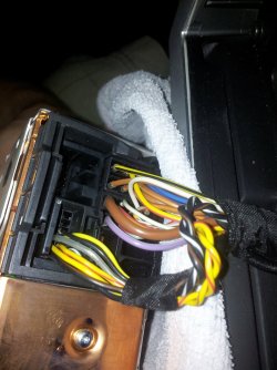

Hier noch ein Bild vom Anschluss am Radio.

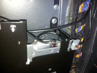

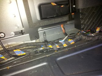

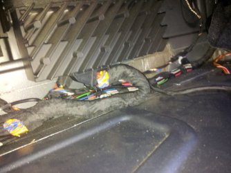

Ok, ich habe nun mal den Teppich angehoben (war ja einfach) und entdecke da gleich einen ganzen Haufen Kabel, Stecker bislang aber nicht (siehe Anhang). Irgend einen Tipp, wo genauer ich suchen muss?
Außerdem habe ich dazu erstmals den Verdeckkasten hochgeklappt und danach wieder runter. Dann nochmal hoch, weil ich ja noch mal Fotos machen wollte und seitdem klemmt er beim runter Klappen in der Schiene so sehr, dass ich ins Auto muss und drauf drücken, damit es klappt. Kann es sein, dass ich da durch's Teppich Anheben was kaputt gemacht habe? Mir kam auch so ein Styropor-Block entgegen, der wohl normalerweise angeklebt sein sollte. Habe ich den vielleicht falsch wieder unter den Teppich geklemmt?
Danke und Gruß
Silas

Vielen Dank für das Foto. Sieht in der Tat so aus, als fehlt das Kabel. Habe mir nun eins bestellt.

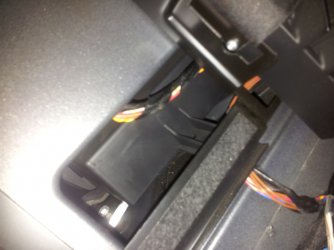

Danke, hatte ich auch bereits gelesen. Dummerweise habe ich das Kabel erstmal durchs falsche Loch ins Handschuhfach gefriemelt, sodass dieses dann nicht mehr zu ging. Ganz schön ärgerlich, da der Stecker nur gerade so durch die Öffnungen passt und man da minutenlang probieren muss... Aber nun läuft alles. (Na gut, bis auf Bluetooth Audio Streaming, aber das ist ne andere Baustelle...)
P.S. Falls jemand mal auf der Suche nach nem ähnlichen Kabel für rüber ins Hanschuhfach ist: Ich habe das hier gekauft http://www.ebay.de/itm/130477837389...X:IT&_trksid=p3984.m1439.l2649#ht_1624wt_1165
