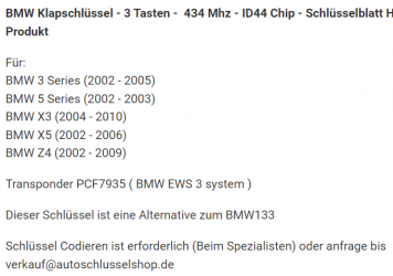

Ich habe mir letzte Woche einen Klappschlüssel für den Zetti gekauft hier: Klappschlüssel
Der ist wirklich sehr wertig und gut verarbeitet. Leider kann ich ihn nicht anlernen.

Ok sorry ich nehme alles zurück, ich hatte nach dem Fräsen nur mal den Schlüssel im Schloss gedreht. Ich habe es gerade noch msl probiert, er springt mit dem Klappschlüssel nicht an!
Also muss er doch vom Freundlichen angelernt werden? Kann man das nicht auch mit dem Inpa Tool machen?

Ich hatte mir vor 2 Jahren einen neuen Rohling gekauft, aber mit dem Chip für EWS im Schlüssel. Die Schlüssel gibt es nämlich auch ohne diesen Chip, für welche die den vorhandenen aus dem alten Schlüssel verwenden wollen.
Dann mit AK90 und der Software den Chip programmiert. Es gibt dazu viele Videos auf yout.... usw.
Wenn du bei bmw einen neuen Schlüssel e85 e86 kaufst, wird er codiert an bmw dealer gesendet und bei Übergabe angelernt.
