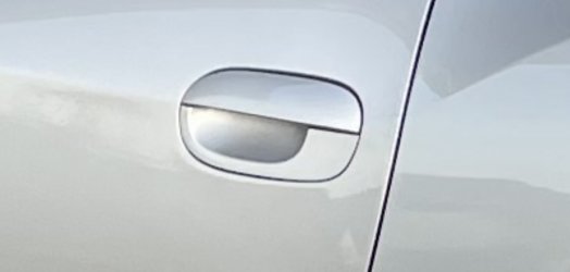

an meinem Z4 kann ich leider am Türschloss nichts finden, um im Notfall falls die Funkfernbedienung nicht funktioniert das Auto aufzuschließen.. Kann man hier irgendwie eine Abdeckung weg machen? Ich hatte schonmal einen Z4 der hatte an der Fahrertüre noch eine Möglichkeit den Schlüssel einzustecken.

Also meiner hat ein Schloss auf der Fahrerseite.
Hast Du einen Rechtsslenker oder die Tür von einem solchen?

Wenns kein Rechtslenker ist, dann hat wohl jemand Teile vom Rechtslenker verbaut.
Links ist normalerweise biem E86/E86 immer ein Schloss, rechts nichts.
Bei den Engländern andersrum
War evtl. der Schließzylinder defekt und wurde ohne verbaut
Danke für die Antwort. Ne ist ein Linkslenker. Dann wurde scheinbar mal das Schloss getauscht…
