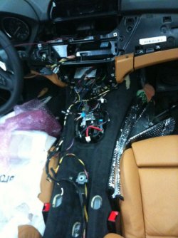

Hallo, mein Fahrzeug ist Bauj. 7/2011 und das war nicht so einfach, das man die Blende abzieht. Hatte das Fzg in der Werkstatt um das Zubehör "BMW Station"zu integrieren und der Freundlich baute die gesamte Frontblende aus, da am Radio ein Bluetooth Modul integriert wurde und mit dem USB Port eine Kabelverbindung hergestellt werden musste.
Wenn ich das gewußt hätte, wäre die BMW Station draußen geblieben. Ich war fix und fertig, als ich das sah.
