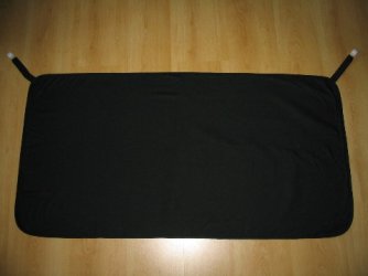

Hallo zusammen,
Hab mir den Heckscheibenschutz vom Original abgeschaut und nen
"besseren bzw. schöneren" nach machen lassen...
Die Seite, die nach Außen sichtbar ist, lässt sich nach eigenem Wunsch
bedrucken und die zum Fenster ist, ist aus Filz.
=> Guter Schutz und einfache Montage.
Eins hab ich hier noch liegen, wenn einer Interesse hat, einfach melden.
Gruß, Guido
