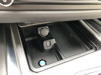

Hallo zusammen,
wie sieht die Ablage im G29 aus, wenn man kein Wireless Charging ordert. Da mein Handy bei den Probefahrten ungeheuer heiß wurde, überlege ich, das wegzulassen und bei Bedarf klassisch mit dem Kabel zu laden.
Ich habe wireless charging. Verwende es aber nicht. Bei allen 3 Fahrzeugen wird das Handy zu heiß.
Mein iPhone 8 wird auch in meiner Ablage ohne Wireless Charging im Sommer so heiß, dass es sich abschaltet, wenn ich es nicht raus nehme. Liegt an der Ablage selbst und aktivem WLAN (wegen Apple CarPlay).
Unter HiFi Studio gibt’s auch ein Thread. Mein iPhone 11 hat auch überhitzt und sogar nicht mehr Geladen nachher Bis re-start. Ich nutze jetzt ein Kabel, bleibt kühl und lädt viel besser.
Ich hatte das gleich Problem mit dem IPhone 11. Ich habe jetzt für das IPhone ein 10cm Kabel und kann wenn ich es benötige mein Business Handy (Samsung A40) drunter noch kurz auf der Ladeschale laden.
Seither keine Probleme mehr
Ich habe das Wireless Charging auch nicht geordert, weil für Notfälle sowieso die USB Buchse da ist.
Das mit dem zu heiß werden hatte ich im Vorfeld auch schon öfters gehört.

Dazu eine kleine techn. Anmerkung: die Ladeleistung bestimmt immer der Verbraucher; das Netzteil/die Ladebuche im Zetti liefern vlt. 5V/2A, also 10Watt (5*2). Dass der Akku beim Laden im Auto leidet ist unwahrscheinlich (ausser and er höheren Wärmeentwicklung). Ein induktives Laden geht m.W im Zetti mit nur 7,5W-warum die Handys so warm beim induktiven Laden werden, weiss wohl nur Apple-ist aber auch schon besser geworden. Meins wird gut handwarm. Ich weiss nicht, wie es derzeit mit Android darstellt.

Bist du mit dem iPhone über WLAN mit Apple CarPlay verbunden? Falls ja, schalte mal das WLAN aus und prüfe, ob das iPhone noch immer überhitzt.
Mein iPhone überhitzt ebenfalls in der Ablage, obwohl ich kein wireless charging im Fahrzeug habe. Liegt bei mir am aktiven WLAN.
