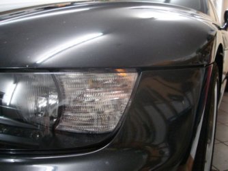

Hallo!
Ich hätte gerne das Spaltmaß eingestellt bzw. die Stoßstange weiter nach vorne gesetzt,
sehe aber keine Möglichkeiten zum Einstellen.
Habe auch schon die Scheinwerfer ausgebaut,
ausser einer Plastikführung ist da aber nichts zu sehen,
vorne ist ja die Stoßstange mit Plasiknieten am Aluquerträger angemacht. :#
Das Spaltmaß Motorhaube-Türen stimmt, die Motorhaube ist also nicht zuweit vorne.
Bin zwar Zetti-Neuling, nehme aber stark an,
dass Stoßstange und Motorhaube in einer Flucht abschliessen sollte,
was bei mir ja nicht der Fall ist (links u. rechts).
Die letzte Möglichkeit welche ich sehe, wäre die Pralldämpfer zu distanzieren,
ist aber nicht die feine englische Art...
Kann jemand weiterhelfen?
Vielen Dank, Martin

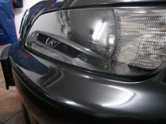

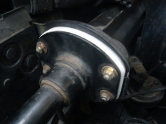

AW: Wie Spaltmaß Stoßstange-Scheinwerfer-Motorhaube einstellen?

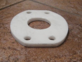

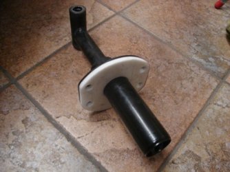

Habe momentan nichts anderes gefunden wie eine weisse Polypropylen-Platte mit 7,5mm Stärke.
Zum Testen genügt es.
Es bleibt noch etwas Platz mit dem Gewinde der Pralldämpfer-Stehbolzen,
eine 10mm Distanz ist dann das absolute Maximum.
Ein paar Millimeter fehlen mir noch,
bei mir werden es also 10mm Distanzen.
Muss halt noch ein 10er-Alu besorgen...

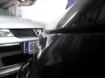

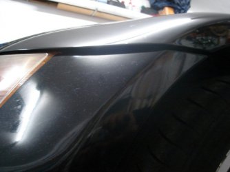

Bitte sehr, hier mit der 7,5mm Platte:
GUTE Arbeit!!
So muss das sein, richtig gut gelöst.
PS: wie komme ich auch an 2 Abstandshalter ran? darf ich die Alten haben? :)
@v8beppi:
Ich rate Dir ab, diese Plastikdinger zu montieren.
Kein Verkauf oder verschenken meiner Dinger, da unverantwortbar.
Kein Mensch weiss, wie sich die Dinger bei einem Unfall verhalten.
Und einem Schadensgutachter würde auch auffallen, dass da keine Plastikdinger hingehören...
Sie dienten mir nur zum probieren, bevor die Motorhaube und Stoßstange zum Lackieren kommen (wegen hunderter Steinschläge).
Ich fertige diese Distanzen aus 10mm Alu als Endlösung, da kann nix schiefgehen.
@changetheex:
Steht nix nach innen, sieht super aus, der Aufwärtsbogen der Stoßstange ist in einer Flucht mit dem Scheinwerfer:

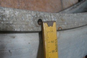

Sodale, habe die Stoßstange mal enthäutet :j
Prinzipiell wäre ein Versetzen möglich,
kein Gefälle auf Ober- und Unterseite des Aluträgers.
Leider ist eine Alustufe vorhanden,
wo beim Versetzen der Bohrungen um 10mm diese genau in der Kante wären.
Also Murks - Lösung leider ausgeschieden.
Bleibe also bei der 10mm Pralldämpferdistanz-Lösung aus Alu.

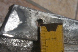

Ober- und Unterseite:
