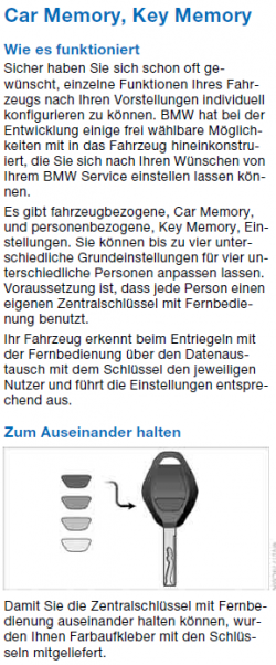

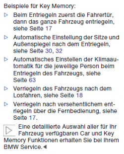

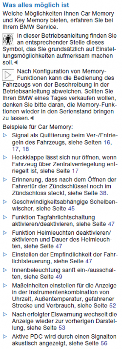

Ich vermute das hat ein Vorbesitzer rein codiert, das kannst du bei BMW wieder raus codieren lassen oder du findest hier im Forum vielleicht jemand in deiner Nähe der das kann.

Blöde Frage, aber: Das Licht hast du schon ausgeschaltet bevor du den Schlüssel abziehst, oder?
Meiner piepst immer nur dann, wenn das Licht noch an ist wenn der Schlüssel gezogen wird.
Hi,
Mein FL BJ 2006 piept, wenn ich den Wagen bei offener Fahrertür ausschalte und dann den Schlüssel abziehe.
Dies ist noch die Grundeinstellung.
Bei mir wurde nur dauerhaftes Licht und das Komfortblinken kodiert.
