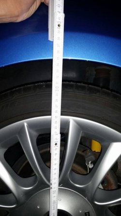

Hallo ich möchte ein neues Fahrwerk bei meinem 3,0i einbauen .Möchte aber nicht tiefer kommen wenn es geht. Mein M Fahrwerk ist denke ich über die Jahre noch ein wenig abgesackt habe jetzt gemessen von Mitte Felge bis Radhauskante vorn 330mm hinten 340mm.Könnt ihr mal die höhen- von euren Schraubfahrwerken reinschreiben.Auch so gemessen. Habe keine vernünftigen Daten bislang gefunden,Bei KW steht nicht unter vorn 320 hinten 330. Das würde ja bedeuten wenn es die tiefste einstellung ist , es sogar noch höher einstellbar wäre.

mit Standardfahrwerk hat der Z4 eine Höhe von 1299mm, gemessen am höchsten Punkt vom Dach, so hatte ich die Tiefe meiner platten H&R Federn ermittelt ( -55mm )
Nach Einbau des Bilstein B12 pro (-30mm) hab ich ca.1270mm gemessen aber hinten die SW Federunterlage ca. (+10mm)
Das ergab Radhaus/Nabe Mitte:
Vorn:
Hinten:
So kannst du ziemlich genau ermitteln wo du landest denn die Angaben der Hersteller gehen immer vom Standard aus!

Das ist ja toll. Dann kann ich mir ja ein Bilstein kaufen und komme höher. Meiner ist dann jetzt ja schon tiefer als deiner mit 30mm.Dann ist es mit dem Schraubfahrwerk von Bilstein in der Höhe höchste Einstellung ja 350 mm vorn und 355 mm hinten möglich . Danke für deine Info.

Ich fahre vorne 325 und hinten 330 mit K Sport Gewinde eingetragen und vorne sind noch 2 cm Gewinde und hinten noch mehr aber das ist dann nicht fahrbar
