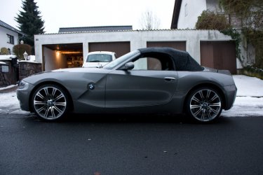

Also da ich hinten 8,5 fahre, denke ich - ich kann noch ohne weiteres 25mm je Seite raus. Hab ET35. Vorne ist es eig gut. Bei den obigen Bildern waren auf der anderen Seite noch 17" montiert. Jetzt sieht das ganze schon etwas anders aus.
Wenn will ich max. noch 20mm zusätzlich zum M-FW tiefer. Also nehme ich an, ich brauch 30/30.
