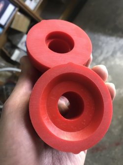

Da ich gerade einen zweiten Hinterachsträger zum austauschen vorbereite, wollte ich jetzt die PU Tonnenlager von Strongflex reindrücken, allerdings bin ich mir nicht ganz sicher welche Hälfte nach oben/unten gehört. Ich hatte den Träger am Fahrzeug noch nicht ab, daher kann ich nur mutmaßen wie es möglicherweise passt.
Ich tippe die obere Hälfte im Bild gehört auch nach oben Richtung Fahrzeug am Träger und die andere entsprechend nach unten.
Bzgl einpressen von OEM Gummilagern könnte das Fahrzeuggewicht möglicherweise reichen um sie mit einem Getriebeheber oder durch ablassen der Bühne rein gehen. Am E39 Touring ging das problemlos und der hat deutlich größere Tonnenlager. Dafür ist er auch schwerer. Da die alten Lager sich erwärmt sehr einfach mit einer M12 Gewindestange ziehen ließen, denke ich nicht, dass man da 1t oder mehr zum einpressen braucht. Sollen ja auch geschmiert (Sunoco Circo light meine ich) eingepresst werden, dürfte also leicht gehen als raus.
