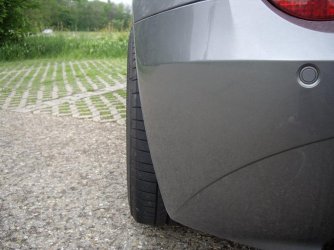

Hi hab meine Radon's montiert und will es auch mit Platten hinten versuchen.
Heut ist Termin für die Einzelabnahme bei den netten Leuten vom TÜV bin gespannt ob das klappt zur not hab ich den Wagenheber schon dabei ;)
Maße sind 8.5 J 18H2 ET35 Felge Reifen 225/255
Platten sind 15er pro seite also 30 gesamt
von oben ist die lauffläche abgedeckt wie war das nochmal von hinten?

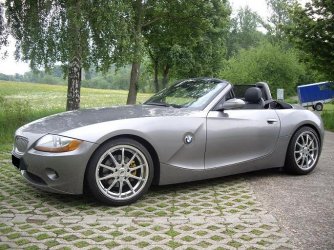

Yes!!! done it!
Tüv Prüfer sagt aber das sei das maximum in dieser konstelation eine Tieferllegung kann er sich nicht vorstellen bzw. müsste max. genauso weit einferdern wie das M-FW. hinten kam er beim "verschränken" gerade noch mit einem 1mm Spachtel zwischen Reifen und Kotflügel :b
Ach ich finds Geil :Banane11::Banane01::Banane34::Banane02::Banane11::Banane21::Banane10:
Pictures will follow ;)

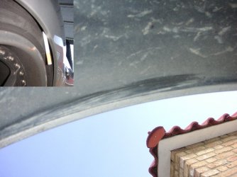

Ich will ja kein Spielverderber sein :X
(das kleine Bild ist der voll eingefederte Zustand)

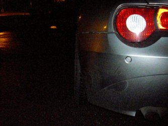

hab leider kein bild vom "verschränken" wie gesagt ein metalspachtel (dicke ca. 1mm) ging gerade noch so durch ;)
und so schaut das dann aus
