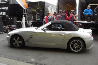

Fotos von meinem? ... glaub mir - das willste nicht sehen :d :d (mal pebbi nachher fragen, war ihre Cam)
AW: Wie Vorderachse 18 Zoll und Hinterachse 19 Zoll umsetzten
Doch, sheen möchte ich das definitiv!
Die verschiedenen Felgendesigns musst Du Dir wegdenken, aber allein die unterschiedliche Schulterhöhebei einem Zoll Differenz wirkt doch schon sehr übel :#
