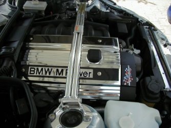

Ne schande, dass ich den Beitrag nicht mehr finde wo drüber berichtet wurde...
Was ich aber vermute ist, dass nicht wegen der neue Konstruktion mit nur 2 Verschraubungen die Risse nicht mehr verursacht, sondern die Tatsache, dass bei den alten Domstreben von Wiechers die Hansemann Hülsen nötig waren... Und natürlich die Leute die nie was von diesen Hülsen gehört haben, auch immer weiter mit der nicht richtig sitzenden Strebe weitergefahren sind, bis dann Domrisse entstanden sind.
Deswegen vieleicht wurde berichtet mit der Racingline gibts keine Probleme!?
Klar, macht auch Sinn. Wenn dieselbe Kraft jetzt auf 2 anstatt auf drei konzentriert wird, ist die Wahrscheinlichkeit von Rissen deutlich geringer![]()
