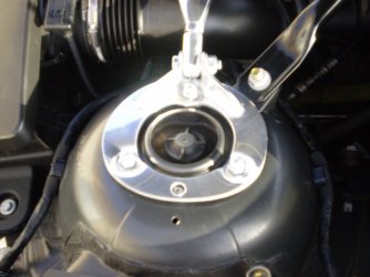

Die Domstrebe von WIECHERS für den Z4 ist an 3 Punkten an den Domen befestigt !!!
Hab sie auch in meinem ZZZZ !!!:t

Ich fand den Unterschied deutlich.
Ach ja, hier geht es um den Z3, ob es beim Z4 auch so ist weiss ich nicht. Zumindest bezweifele ich es von der Intensität her, denn der Z4 ist zum einen ohnehin wesentlich steifer und zum andern hat der Z4 ohnehin fast schon eine Domstrebe durch diese Versteifungsstreben.

ich habe die weiter oben abgebildete Strebe mit der 2-Schrauben-Befestigung wieder rausgeschmissen, weil sich Risse kreisförmig um die Schrauben im Blech des Domes gebildet haben. Der Grund liegt m.E. in der nur schmalen ringförmigen Kontaktfläche zwischen dem Flansch der Strebe und Dom unmittelbar um die Schrauben. Die Kräfte werden somit nur durch diesen schmalen "Ring" übertragen - das hält das Blech nicht lange aus. Eine perfekte Strebe sollte möglichst vollflächig aufliegen - das ist beim MR auf Grund der Blechform des Domkopfes jedoch nur schwer möglich.
Zur Wirkung der Strebe folgendes: Im täglichen Betrieb und auf der Landstraße keine Veränderung bzw. Verbesserung. Für die Rennstrecke ist der MR ohnehin nicht geeignet, da in der Karosseriestruktur zu labil (er wurde ursprünglich nur für die Vierzylindermotoren konzipiert).
