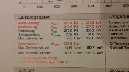

Hier die überzeugende Eingangsmessung.

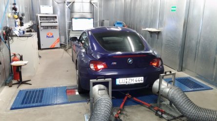

Dann ein paar Stunden u. Km auf Prüfstand.

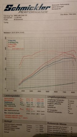

Hier das noch mehr überzeugende Endergebnis
Markus Schmickler merkte noch an ,dass sich das Mapping noch einige Km einspielen müsse u. daher erfahrungsgemäß noch ein paar PS dazu kämen u. die 380 PS grenze wohl noch "geknackt" würde.

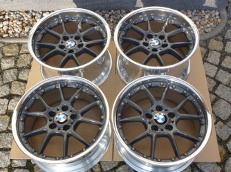

Prall sehen sie nicht aus. Beim richtigen Preis könnte ich aber darüber hinweg sehen. Passen die vorderen mit ET38 ohne Distanzen über den Performance-Sattel? Und genaue Gewichtsangaben bräuchte ich.
Sollten.. Bei ET35 ist noch ca 2cm Platz
Edit: Kommando zurück!! Das sind Tiefbettfelgen, die wirst du nie und nimmer über die PB kriegen. Auch nicht mit Distanzen
Passen leider echt nicht zum Z4 - beim Z3 wiederum umso besser - schade, die Felgen finde ich klasse;):t! Schon eine Alternative im Kopf;)?
