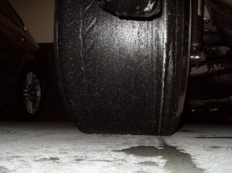

tu das rein, was bmw angibt und erhöhe den druck um 0.1-0.2bar. prüfe eine woche später den druck und gleiche ihn wieder auf den angegebenen wert +0.1-0.2bar. dann fahr ne weile rum und beobachte wie sich der reifen abnutzt. läuft er auf beiden aussenseiten ab, erhöhe den luftdruck um 0.2bar, nutzt der reifen sich in der mitte ab, geh um 0.2 runter...
AW: Wieviel bar?
Und was empfiehlst du hier, -0,2? %:
