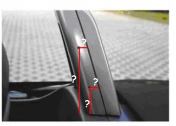

Hi, hat vielleicht jemand von den originalen Vorderschalen der Bügel die Maße der Bohrungen für das Windschott. Ich würde die Bohrungen gerne ausmessen und bohren, ohne die Schalen zu demontieren.
Wenn´s geht die Maße von dem Mittelspalt der Schalen und von der Unterkante; so wie ich es versucht habe zu zeichnen ( sorry habe leider kein Zeichenproramm).
Im vorraus vielen Dank

Hi Markus,
habe noch einen link aus dem Forum. Hier sind auch Abstandsangaben.
http://www.zroadster.com/forum/bmw-z4-roadster/10187-windschott-einbau-ohne-open-air-paket.html
hatte allerdings damals so gemessen (vorsicht auch Zollstöcke haben Toleranzen - also erst kleines Loch bohren und vorsichtig erweitern)
Ein kleiner Tipp noch: Innenraum und Verdeck gut abdecken, da die Plastikbohrrückstände schlecht aus Verdeck und Teppich zu entfernen sind
