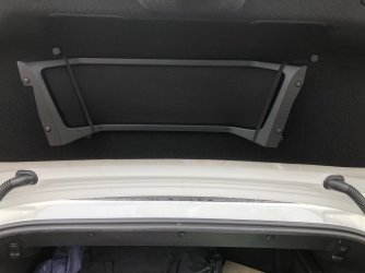

manche werden mitbekommen haben, dass ich auf ein Glaswindschott umgestiegen bin. Da ich das andere Schott nicht einfach in meine Garage in irgend eine Kiste stecken wollte, habe ich nach einer Möglichkeit gesucht eine sinnvolle Halterung für das Windschott zu integrieren.
Mir sind dabei die Nieten in der Kofferraumklappe aufgefallen, die die Verdeckung halten.
Also ab in den Baumarkt und stabile Gummibänder besorgt (1,49€).

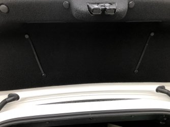

1. Versuch

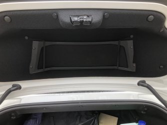

2. Versuch
Die Nieten lassen sich mit einem Schlitzschraubendreher leicht rausziehen. Danach einfach die Bänder verknoten und den das Band vorsichtig in das offene Loch stopfen, danach wiede die Niete drauf und fertig.
Achtung: Achtet darauf das Band zu Beginn nicht zu stark zu straffen, sonst lässt sich das Schott nicht einhaken.
Für diese kleine Anleitung übernehme ich keine Haftung.
Viel Spaß und viel Freude mit der kleinen Anleitung.
