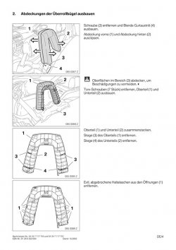

Harald (Pixelrichter) war bereits so freundlich und hat mir neben der aktuellen Einbauanleitung noch folgenden Hinweis übermittelt:

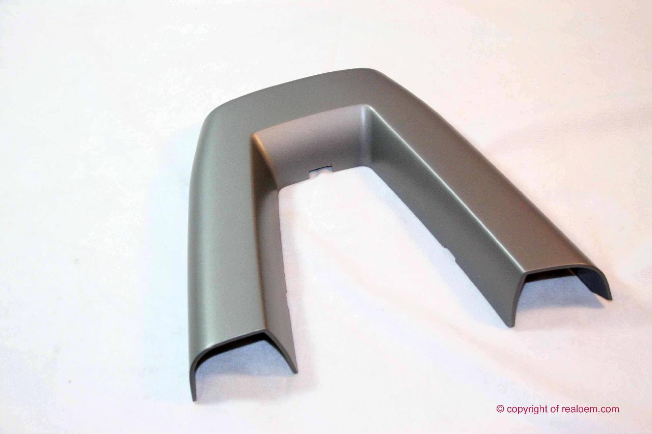

Die Überrollbügelverkleidungen mit Windschott ab Werk haben leichte Aussparungen für die Inlay-Windschotts.
Sind diese für die Umrüstung zwingend erforderlich oder können die Non-Windschott-Verkleidungen ebenso verwendet werden?
Sofern neue Verkleidungen zwingend erforderlich sein sollten, stellt sich die Frage, welche "Farbvariante" ich bestellen soll?
Auf Kooperation von der hiesigen Niederlassung kann ich leider nicht hoffen. Somit entfällt leider die Option alle Farbmuster zu bestellen und das ansehnlichste Farbvariante auszuwählen. Gleichwohl würde ich gerne die bisherige "Farbe" beibehalten wollen (s. Anhang). Weiß jemand, welche Farbvariante das ist?
Laut BMW-ETK gäbe es zwei Versionen (bei Prod. 03-2003):
Chrome Line (51 43 7056259 bzw. 60 und 51 43 7043845 bzw. 46)
Grey-Silver (51 43 7056315 bzw. 16 und 51 43 7055439 bzw. 40)
oder wie von BMW vorgeschlagen:
Chrom Perlglanz (u.a. 51 43 9173455); scheint LCI-Verkleidungsvariante zu sein.
Gibt es irgendwo eine Übersicht über die diversen Farbvarianten? Denn schwarze Verkleidungen müsste es doch auch geben (z.B. beim Z4 M). Ich habe leider diesbezüglich nichts im Netz gefunden.
Sollte meine derzeitige Farbe das nicht mehr lieferbare Chrome Line sein, hatte ich überlegt, die "einfache" Grey-Silver-Variante(n) zu nehmen und dann ggf. in Wagenfarbe (Titangrau) folieren/lackieren zu lassen. Allerdings "schleift" das Verdeck beim Öffnen und Schließen immer ein wenig über die Bügel, so dass zu befürchten ist, dass es entsprechende Spuren gibt.

Weiterhin sieht die EBA (Stand 10/2003) in Schritt 3 vor, dass die "inneren Verkleidungen" auszubauen und einzelne Stege zu entfernen sind. Ist dieser Schritt tatsächlich erforderlich? Drohen ebenso Beschädigungen bei der Demontage an den inneren Verkleidungen wie bei den Äußeren?

Die Standardfarbvariante (auch für den 3.0i) ist Grey Silver. Die Chromeline Bügel gabs nur als Option bei Individual Ausstattung. Die gibts aber soweit mir bekannt nicht mehr zu bestellen. Die sind erheblich schöner, da sie dann ausschauen, wie deine Türspangen. Die sehen halt nach echtem Metall aus, da verchromt und mit mattem Klarlack überzogen.
Ich würde die Chrom-Perlglanz bestellen, da die auch besser aussehen als das Silbergrau, oder eben schwarz.
Hier findest du alle Varianten:
http://de.bmwfans.info/parts-catalo...2006/browse/vehicle_trim/trim_panel_roll_bar/
Die Überrollbügel mit Aussparungen brauchst du auf jeden fall nicht.

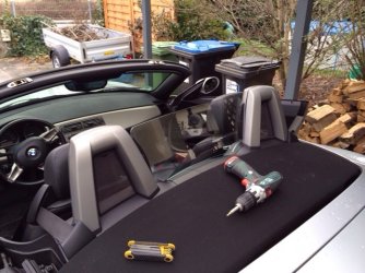

Ich habe auch gerade vom "Überzieher" auf die orginal Inlays+ Ur-Windschott gewechselt.
Einfach dir orginalen Abdeckungen hinten ausbauen und die Inlays einklipsen ;-)

Also bei mir passt es, und meine Verkleidungen haben keine Einkerbungen ;-) Mein Z war Serienmäßig auch nur mit dem Überwurfnetz ausgestattet.
Sind bei mir auch die orginal inlays mit Kleiderbügel
wie das mit den Bohrlöchern ist, keine Ahnung! Ich hab nur die hinteren Verkleidungen demontiert.
Ich hab einfach nach der Anleitung die Löcher gebohrt und die schrauben reingedreht.
Achso: Die Aufnahmen für die Wiederhaken an den Inlays waren bei mir Vorhanden!
Einfach die hinteren Berkleidungen abbauen und die Inlays einklipsen

Ist wirklich ein Zwilling (3.0i ?) Meiner stand Serienmäßig (und jetzt im winter) auch auf den Felgen (hab noch eine nagelneue zu Verkaufen :-P ).

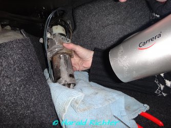

Die verkleidungen bekommst du mit einer kunststoffspatel, einem Schlitzschraubenzieher(als Hebel) und etwas gedult/Gewalt ab. das erhitzen vorher brauchste nich.. ich habs Anfang Februar im freien gemacht...
Dabei brechen dir normalerweise zwischen 1 und 3 klipse.. die Verkleidungen halten aber auch so wieder wunderbar.

Zum (Un-) :) :-) werde ich ohnehin noch einmal müssen. Die Kofferraum-Halter müssen ja auch irgendwo her kommen.
:roflmao::roflmao::roflmao::roflmao::D:D:Djetzt stell ich mir gerade vor, ich mach das mit nem Fön und meine Nachbarin sieht das. Die denkt sich bestimmt, das ich jetzt komplett durchdrehe, weil ich mein Auto föne:D:D
Ich bin da mittlerweile Schmerzfrei. :d:d
Ich hab sogar meiner Frau im Kofferraum den Fön gehalten.
War sicherlich auch ein Klasse Bild :roflmao::roflmao:
EDIT:
Hier das Bild mit Carrera Fön. (Normaler ist der für die Holzkohle zuständig :roflmao:

Und hier kommen die Maße zum Einbau!
1. Bohrung:
von Oben 80mm, Abstand zum vorderen Ende der Überrollbügelverkleidung 13mm
2.Bohrung
80mm unter Bohrung 1, ebenfalls 13mm vom vorderen Ende der Verkleidung entfernt
Bohrungsdurchmesser 2-2,5mm
Mal es dir einfach mal an und schau obs passt, wenn du den Windschott anhältst ;-)
