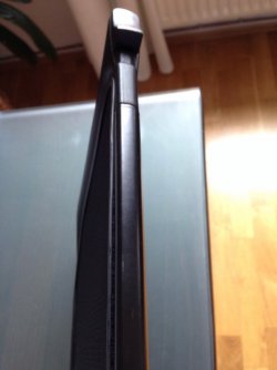

habe mir das Netz online als Meterware geholt und auch bereits eingesetzt. Leider nicht ganz erfolgreich, wie auf den Bildern zu erkennen sitzt der Gummistreifen auf den beiden geraden Abschnitten nicht richtig drin. Habe es bereits mit warm machen erfolglos probiert. Das Netz springt bei hohen Geschw. raus. Wird es bei BMW bzw. dem Zulieferer eingepresst? Habt ihr eine Idee?
Bei mir hab ich leider auch das Problem, dass sich dieser Gummi löst - ohne Netzwechsel. Evtl. mal das Netz umgedreht montieren. Der Wind drückt ja immer von hinten.
Danke für die Hilfestellung. Um den Rahmen andersrum zu montieren muss ich ja dann auch die Aufnahmen seitenverkehrt drehen. Oder sehe ich das falsch?
Ich meine dass das so und so geht... ich achte zumindest nicht drauf wie rum ich das Teil reinstecke wenn ich es mal nutze (1x im Jahr oder so :-) )
Also das Gestell rastet definitiv nur einseitig ein. Hat jemand dasselbe Problem mit dem Netz gehabt? Habe zwar ein paar radikale Lösungsansätze möchte da jedoch ungerne rumexperimentieren.
Danke vorab für die Infos
Das Gestell rastet bei mir definitv beidseitig ein, da ich es auch schon gedreht habe. Probiers nochmal. Das kann nicht sein. Die Aufnahmen sind ja identisch und mittig.
Update: nachdem ich die Aufnahmen nun demontiert und gedreht habe bleibt das Netz auch bei hohen Geschwindigkeiten drin.
Danke für den Tipp.
