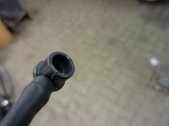

Kann es sein das es dieses Winkelstüch was auf die Wischerwelle gesteckt wird nicht einzeln gibt?
der Arm kpl. soll 55€ + Steuer kosten .
Oder kann man ein anderses Teil verwenden?
ok danke. kumpel möchte versuchen mir eine hülse anzufertigen und mit kleber abdichten. werde berichten.
die idee da eine düse in die klappe zu bauen hatte ich auch. aber ich habe schon einen neuen wischermotor eingebaut weil der alte voll wasser lief. dann hätte ich den alten drinne lassen können.
aber bin auf deinen bericht gespannt.

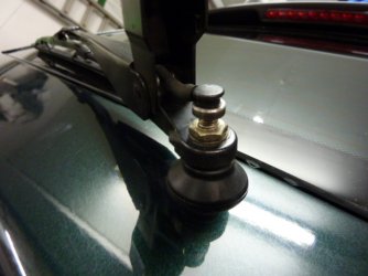

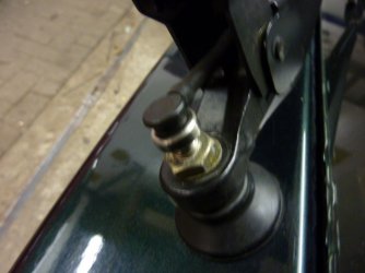

So, dann habe ich da mal was gefummelt. Das Winkelstück ist jetzt dicht. Habe mir einen Ring aus VA drehen lassen mit den maßen 12mm aussen 4 mm hoch mit einer bohrung von 8,5mm. Diesen Ring erst auf die Welle gelegt dann das Winkelstüch aufgesteckt. Danach den Ring mit einer Spitzzange auf das Winkelstück gedrückt. Nun ist alles wunderbar dicht. Auf dem ersten Foto kann man hoffendlich den Riss im Winkelstück erkennen.
