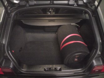

Die normale Anlage ist zu schwach, HK ist auch nicht das wahre und eine Bassröhre nimmt den halben Kofferraum ein (wie bei mir - siehe Bild)
Also... raus mit dem Teil.

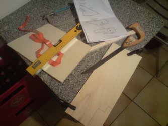

Mit diesen Infos ab in den Baumarkt und Holz gekauft. Aus anderen Foren wusste ich, dass zum Bass-Box-Bau 120mm Holz verwendet werden soll. Wegen den beengten Platzverhältnissen entschied ich mich für 100mm. Muss auch gehen. Schließlich will ich ja nur eine kleine Verbesserung des Sounds und keine Asi-Bumm-Bumm-Karre (wie es mit der Bassröhre war)
Dann ging es ans sägen. Sehr spaßig mit ner Handlaubsäge in der Küche - aber was nicht passt.... genau!!!

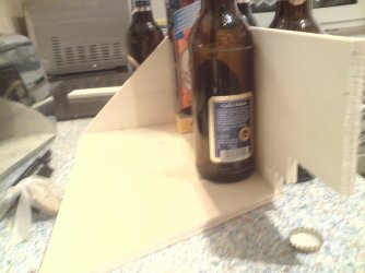

Hier die ersten Bilder der Bauphase:
(ja ja... ein paar Kölsch sind auch geflossen :w )

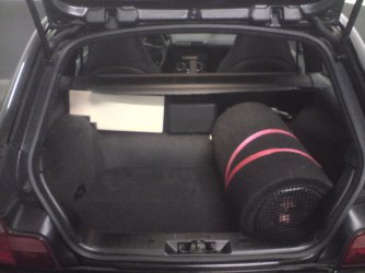

Der erste Anpassversuch. Passte auch fast sofort:

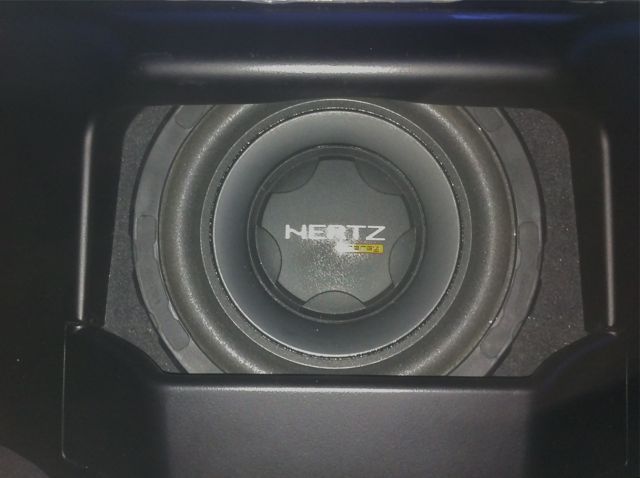

Ich hab das Soundproblem ähnlich gelöst. Falls von Interesse, kann ich gerne ein paar Bilder von meiner Subwooferkiste hier einstellen. Allerdings habe ich wegen des Volumens das Fach zwischen den Sitzen dafür geopfert. Hab gelesen, dass du das nicht möchtest. Da das Staufach zwischen den Sitzen eh nur Alibifunktion erfüllt, hab ich die Säge angesetzt und die die Kiste so gebaut, dass der Subwoofer (Hertz ES 200) durch die Luke in den Fahrgastraum spielt. Aber fragt nicht, was das für ne Arbeit war !!!
Nochmal würde ichs nicht machen - klingt mit Verstärker, Eton-Frontsystem und Original-Endstufe für Dach-Dudelheimer zwar echt super - aber ich habe inzwischen den Klang des Sechszylinders meist der Musik vorgezogen.

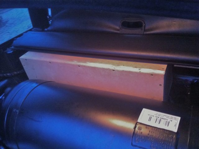

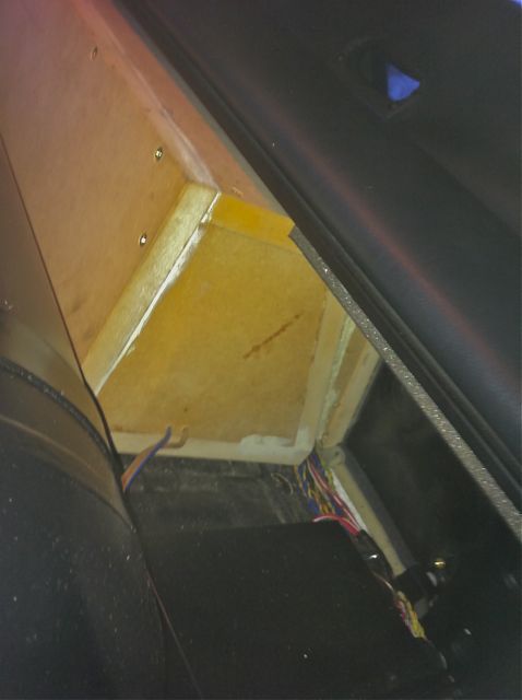

Hello - hier die Bilders von der Basskiste. Sorry für die schlechte Qualität, hab ich mit Eierfon gemacht. Allzu viel sieht man leider nicht, weil die Kiste ziemlich eingebaut ist.
Anmerkung: Leider ist der Umbau noch nicht komplett abgeschlossen (war mir zu kalt ;) ) Seit dem LPG-Umbau fehlen noch die Verkleidungen u.s.w. im Kofferraum.
Außerdem hab ich die Dämmung/Teppich unter der Box entfernt. Da wo mal das Fach war, habe ich mit dem Heißluftfön das Plastik so modelliert, dass nix in die Kunststoffverkleidung reindröhnt. Rechts von der Box liegt der Standard-Amp für die Deckenlautsprecher, später kommt da auch noch die Endstufe für Sub/FS hin. Dann wird das Ganze (inkl. Gastank) schön hinter Teppich/Abdeckungen versteckt.
Bei Fragen - einfach fragen.
Gruß - Dadidada

Projekt gestorben. Aus Zeitmangel lasse ich es so wie auf Bild 1 zu sehen. Vielleicht nächstes Jahr...
