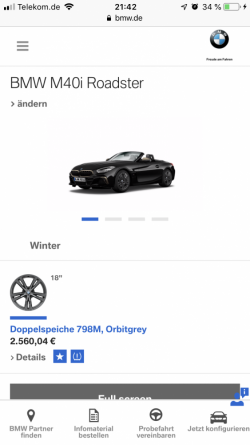

Auf der offiziellen BMW Homepage im Räder Konfigurator wird für den M40i nur die Kombination angeboten:
Doppelspeiche 798M, Orbitgrey
Front 8 1/2Jx18
Rear 9Jx18
Tyre dimension
255/40R18 99V XL
255/40R18 99V XL
Heißt das der 40i darf ausschließlich 18“ fahren ?

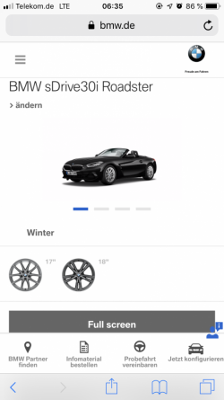

Nein, die 17er 768er sollte auch passen. Mein BMW Futzi hat mir vorhin nen Angebot für die 17er geschickt und ich habe ebenfalls m-Sportbremse im 30i
Jo.... beim 30i werden 17er auch offiziell angeboten, aber halt nicht für den 40i... :cautious:
Naja mal sehen :D

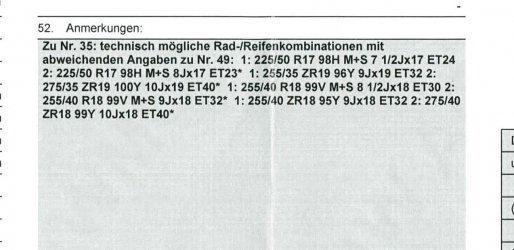

...laut COC passen die 17" auch am 40i und sind zulässig. Ob 17" sinnvoll sind, ist eine andere Frage
