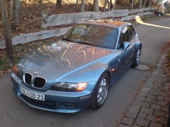

verkauft jemand von Euch zufällig Winterreifen für nen Z3 QP 2.8 L ???
Bzw. auf welche genauen Größen muss ich achten wenn ich mir welche bei
E-Bay kaufen möchte `?
Bild von meinem QP´le kommt bald....

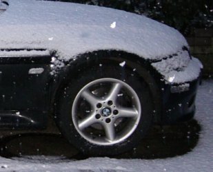

Steht alles in der Betriebsanleitung... Da Du ein 2,8l QP hast kannst Du noch 15" Winterreifen fahren.
Bei eBay solltest Du darauf achten das die Reifen nicht zu alt sind (> 6 Jahre) und genügend Profil haben (im Winter werden mind. 4mm empfohlen!)...
Ich persönlich würde mich nicht auf schwammige Aussagen wie "Nur einen Winter gefahren" oder "Im Topzustand" blenden lassen Wichtig sind die Fakten :t
