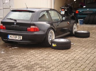

da die aktuellen schlappen zeitnah getauscht werden sollen und der somme adieu sagt, müssen entsprechende winterreifen her. leider habe ich absolut keine ahnung, was auf dem z3 funktioniert und lesestoff, wie bei sommerreifen, konnte ich via boardsuche nicht finden.
grundsätzlich kenne ich nur die regel, dass ein winterreifen so schmal wie möglich sein sollte, da auf das profil mehr gewicht wirkt und damit bessere nässe/schneehaftung vorhanden ist. habe an 225/45 17 rundum gedacht, montiert werden sollen die reifen auf den originalen m-felgen (7,5x17 & 9x17). bin aber für alles offen.
wichtige kriterien: sollte ein ausgewogener reifen sein, der vor allem auf trockener und nasser fahrbahn überzeugen kann, aber auch bei schnee/schneematsch nicht versagt (hat die reifenindustrie mittlerweile die eierlegende wollmilchsau im sortiment?). sollte zudem spurstabil sein und nicht allzu schnell verschleißen.
was könnt ihr mir empfehlen? :)

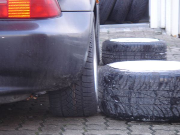

225/45R17 91V und 245/40R17 91V Dunlop Winter Sport 3D.:t:t:t

Sehr sogar.:t:
Wäre der 245 bloß nicht so teuer:g
Durfte bei Z3M max.2 Winter halten.(Auf der Hinterachse):b
