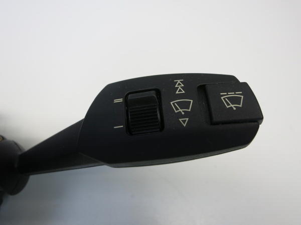

Bei Autos mit Regensensor wird mit dem Rädchen dessen Empfindlichkeit und damit indirekt das Wischintervall verstellt. Das funktioniert bei meinem Auto ganz gut und das Drehen am Rädchen zeigt auch entsprechende Wirkung. Eingeschaltet wird die Intervallsteuerung über den Taster am Ende des Wischerhebels, nicht wie bei älteren BMW-Modellen durch Hochdrücken des Hebels in die erste Stufe. Voraussetzung für die Arbeit des optischen Sensors ist natürlich eine saubere Scheibe. Ich kann mir z.B. vorstellen, dass Silikonreste vom eifrigen Wachsen einen Schmierfilm bilden, der eine nasse Scheibe vorgaukelt und so häufigeres Wischen auslöst.

ich putze morgen mal die Scheibe. In welche Richtung muss ich das Rädchen denn drehen, um den Wischintervall zu reduzieren? Ich bemerkte heute nämlich keinen Unterschied zwischen den Stufen.
Links langsameres, rechts schnelleres Intervall. Steht aber eigentlich auch drauf...
Du meinst bestimmt rauf schneller, runter langsamer, oder?

Je weiter man das Rad nach oben dreht, desto schneller reagiert der Sensor (häufigeres Wischen)

Ja, genau. Sorry! Hatte unseren Zweitwagen (VW) im Kopf.
Aber es steht ja drauf: hoch schnellerer Intervall, runter längerer Intervall.
