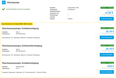

Die Pumpe für die Windschutzscheibenwaschanlage war bei mir Anfang des Jahres auch ohne Funktion. Habe sie ausgebaut (Achtung, Wischwasserbehälter sollte leer sein, sonst suppt alles raus) und wieder gängig gemacht (festgerostet). Hat ein paar Monate gehalten, danach habe ich eine neue von Febi gekauft, für geschmeidige 2,97€. Das Teil wirkt solide und funktioniert tadellos. Der Austausch dauert keine fünf Minuten. Der Behälter kann montiert bleiben.
https://www.motointegrator.de/artikel/550959-waschwasserpumpe-scheibenreinigung-febi-23113
