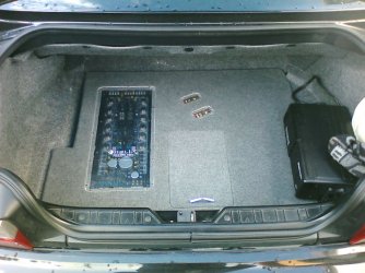

Hab mir was einfallen lassen villeicht ist das für dich eine Lösung.
Bin zwar noch nicht ganz fertig (Baustelle ;)) , bei dem Wetter kein Wunder.
Boardwekzeug befindet sich unter der Klappe.
Komplette Bilder mach ich wenn ich mahl fertig bin:d

Für Lüftung muss mann bei dieser Einbauart schon sorgen }(
Die Luft wird über Pc Lüfter Temperaturgeregelt im Linken Seitenkasten ( Klappen beim Stossfänger) angesaugt. Dies erwies sich bisher als völlig ausreichend.:w
