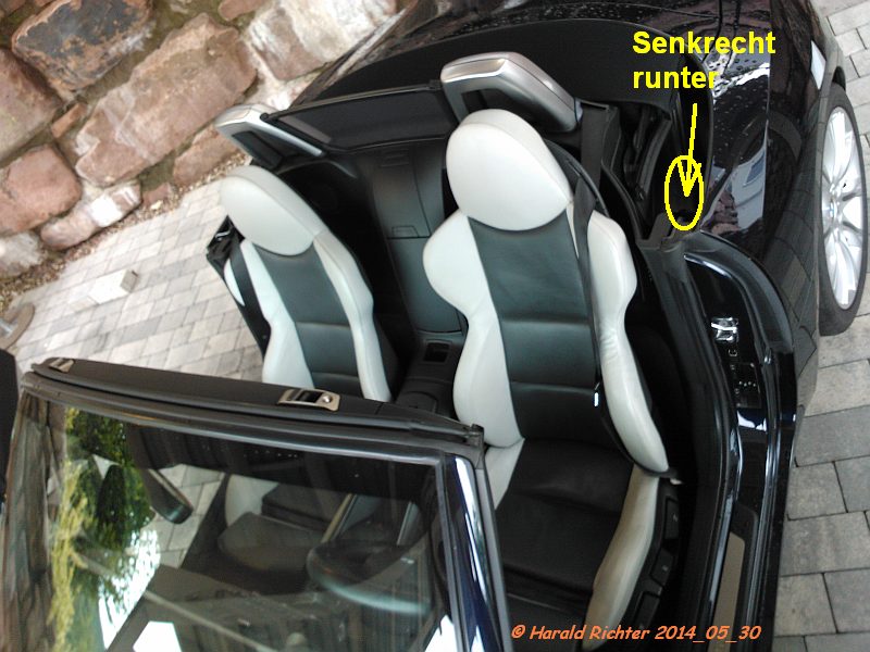

Wenn das Dach offen ist, einfach steitlich an den Metallgestängen Fahrerseite runterschauen. Dazu muss nix abgebaut werden, kein Werkzeug. Nur eine Taschenlampe mitnehmen. Spieglt sich dort was, ists Wasser. Spiegel nix, alles trocken, zumindest im Ablaufkasten.
Wie es im Pumpengehäuse aussieht, dazu sagt das gar nix aus.
Es ist also die reine Geschwindigkeit, bei laufendem Automotor wichtig, auch wenns außenrum trocken ist.
Und dein Strohholm müsste dann schon mal so einen halben Meter lang sein...... Igitt, würd ich nicht machen..
Hier noch ein Bild
Danke für das Bild. Mit so einem langen Sangria-Strohhalm sollte es doch gehen, man muss das eventuell vorhandene Wasser ja nicht trinken....nur hochsaugen.
