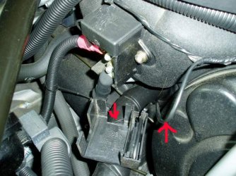

heute hab ich jemandem eine Stromspende gegeben.
Dabei ist mir folgender kleiner Stecker aufgefallen,
der verwaist hinten rechts ( von vorne gesehen) an einem Kabelstrang lehnt.
Wo gehört der denn dazu ?
Irgendwie schaut das normal aus ( sauber befestigt ) andererseits:
Verlegt BMW unnütze Stecker ?
Des weiteren ist direkt über dem Batterie-Pluspol im Motorraum ein verwaister Kabelhalter.
Normal, oder liegt irgendwo in den Tiefen des Motorraums ein einsames
Gegenstück ?
Hier ein paar Fotos.
Danke
Franz

die Farben sind schlecht zu sehen aber wenn es lila-grün und braun- schwarz ist dann wird es vom Motorraumschalter der Alarmanlage sein.

es könnte das Kabel sein, dass in das kleine Kästchen am Pluspol führt und dort mit einem weiteren einadrigem Kabel verbunden ist. Das einadrige Kabel führt dann zur Plusleitung. Es könnte eine Stromabnahme sein, die etwas mir der Alarmanlage zu tun hat - bin aber nicht sicher. Auf dem Bild habe ich das Kästchen mal geöffnet.

AW: Wo gehört dieser Stecker hin ?
Hmm,
Alarmanlage hab ich auch keine.
Aber die Farben passen. Ein überflüssiges Alarmanlagenkabel !?
Vielleicht ist das die "Vorbereitung Alarmanlage " :d

Nein kann nicht sein ist ein braunes rein und ein schwarzes raus.
Hi,
habe heute auch einmal nachgesehen.
Es sollte tatsächlich der Stecker für den Kontakt der Motorhaubenverriegelung der Alarmanlage sein. Meiner ist EZ 05/03 Stecker und Kabelfarbe, die zum Kontaktgeber laufen sind identisch
