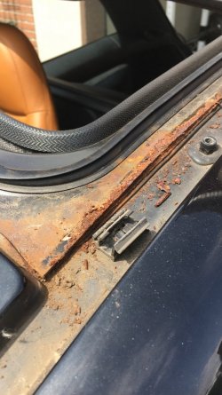

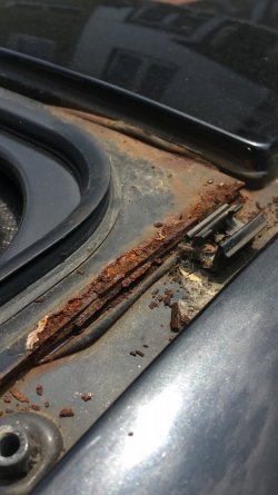

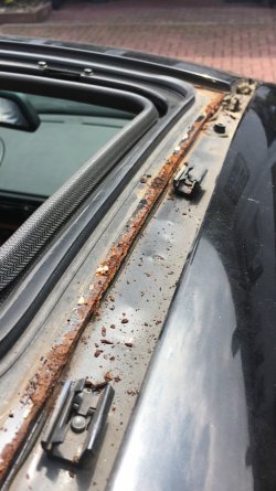

Hast Du das Dach ausgebaut?
So wie es bei mir auf der hinteren Seite, also unterhalb der Öffnung aussah, war das noch alles reparierbar.
Waren viele kleine und längliche Stellen unterhalb der Dichung. Nachdem ich das Glasdach aber ausgebaut hatte,
um mir die bedeckten Stellen anzuschauen, hatte ich entdeckt, dass die vordere Ecke Beifahrerseite auf locker 4 cm²
fast durch war. Da war nichts mehr zu machen, hab nen neuen Rahmen verbauen lassen. Der ist ins Dach eingesetzt und mit
Scheibenkleber verklebt. Der alleine war aber irgendwas um die 400 Euro.
Schau also mal nach wie die vorderen Stellen aussehen. Eventuell kann man das ganze Ding ja noch retten und entrosten.
Ist mir eh schleiferhaft, wie das da so anfangen kann zu gammeln, vorallem unter den Dichtungen. Gut, klar steht das das Wasser. Aber mechanischer Beanspruchung ist das lackierte Teil da nicht wirklich ausgesetzt.
Ist wohl einfach schlampig grundiert und lackiert.

Bei meinem 2.8er war auch eine Ecke vorne schon komplett Blätterteig. Da half nur Austausch des Rahmens.
Find ich schon bissle peinlich für BMW, wenn ich ehrlich bin. So alt ist das Auto jetzt auch nicht, dass es an so einer Stelle
schon dermaßen gammeln kann.
Knappe 680€ für den Rahmen ...
Ist ziemlich krass.
Ist nach dem einkleben des Rahmens, wieder Alls zu 100-% dicht mit dem scheibenkleber?
Ich versuche den Rahmen herrauszunehmen und noch zu retten....
Ich habe den Rahmen ebenfalls auf Grund von Rost ersetzen müssen. Sah in etwa so aus, wie bei dir. Ich halte das für alternativlos.
"100% dicht" war es ja offensichtlich nicht mal im auslieferungszustand ;) bei mir sind jedenfalls keine Probleme aufgetreten. Kommt halt drauf an, wie es gemacht wurde. Es schadet bestimmt auch nicht, das Fahrzeug in eine Garage zu stellen, um es vor Wind und Wetter und Sonne zu schützen.

Naja... aber der neue Rahmen kann genauso unter dieser Schwachsinnige Schaumstoff Dichtung genauso weiterrosten...
Mit fett versiegeln ist eine Variante...
Beim mir hat er damals "nur" um die 400 gekostet. Aber die eine Ecke vorne hatte sich bereits aufgelöst,
da half nur ein neuer Rahmen.
Ich hatte es damals machen lassen bei einer kleinen BMW Werkstatt (die Frau des Inhabers hatte ein M coupe) und
ich hatte danach nie Probleme mit Undichtigkeiten.
680,00 Euro ist krass. Ich habe auch ca. 400,00 Euro gelazt. Die Ersatzteil Preise ziehen wirklich an. Dafür ist aber auch noch fast alles erhältlich.
Am Ende musst du dich einfach für eine Variante entscheiden 8-)
Die Frage ist, wieviel intaktes Restmaterial an den Kanten noch da ist, wenn ich mir die Bilder so anschaue.
Klar ist der Rahmen teuer, aber bevor ich da trotz mechanischer und chemischer Entrostung unter neuer Grundierung und Farbe
immer noch Reste von Rost habe, würde ich das Geld für den neuen Rahmen, der dann noch zusätzlich konserviert wird, investieren.
Vorallem für ein Auto wie das Z3 Coupe.
Ärgerlich ist es klar, aber leistbar wie ich finde. Dann hast Du auch Ruhe, weil Du den Wagen wohl nicht mehr mehrere Winter durchfahren wirst.
Und Waschwasser sowie gelegentlicher """" bringt das dann so schnell nicht mehr zum Gammeln.
Ich fand das Hubdach echt Klasse, bin aber wegen dieser Problematik doch ganz froh es bei meinem 3.0 nicht zu haben.
(Vermisse es aber dennoch an jeder zweiten Ampel).
Prinzipiell hast du recht.
Ich versuche den Rahmen wieder in Takt zubringen.
Ansonsten kommt ein neuer.
Die Kanten sind ja nicht so extrem wichtig. Da ist noch genug überlappung zur Karosserie.
Die Frage ist, ob die Schweine Dichtung ein paar mm weiter nach "innen" geklebt werden darf.
Was meinst du genau mit konservieren?
LG
Wachs oder Fett halt, bevor die Glasscheibe wieder drauf kommt.
