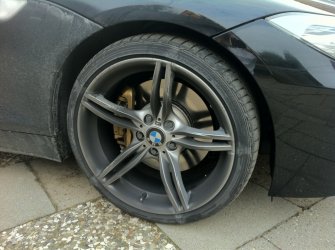

:-)... meine letzten Bremssättel sahen nach 2 Jahren einfach Mist aus. Daher hab ich gleich in der ersten Woche meine Frau dran gesetzt, sie hat die ruhigere Hand. Schwiegerpapa hat eine Moto Guzzi in der Garage stehen, mit GOLDENEN Bremssätteln ;-). Rot ist abgelutscht und gelb ist die Performancebremse, die ja aber leider nur für den 1er und 3er freigegeben ist.

No wonder tyres were rubbing when you driving like that.:d
Nicely done by the way :t
