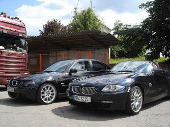

hallo Stefan
soweit ich mich auf mein ungeschultes auge verlassen kann, und wenn ich den platz im radkasten deines autos mit meinem vergleiche, würde ich fast schon behaupten, dass dein z4 etwas zu hoch für ein m-fahrwerk liegt.
vielleicht wäre an der stelle der abstand von der kotflügelkante zur mitte des bmwlogos der felge interessant. ich meine, dass hier im forum irgendwo richtwerte zum serien/m-fahrwerk rumschwirren. das wäre mein nächster ansatz...

Von den Fotos zu urteilen, hat der Zetti kein M-Fahrwerk. Versuch mal, wie viele Finger du übereinander zwischen Rad und Radhaus schieben kannst. Beim M-Fahrwerk sinds ca. 2.

Mach doch mal Bilder von den Radkästen vorne und mess mal wie oben schon erwähnt Kotflügelunterkante - Mitte Rad.
Duf dem Foto ist es schwer zu beurteilen (nur 1,5cm Unterschied), jedoch wenn Du in der Stadt neben einem Z4 mit M-Fahrwerk stehst, dann erkennt man den Unterschied sehr gut. Falls Du die Gelegenheit haben solltest einen Z4 mit M-Fahrwerk zu fahren, dann merkst Du den Unterschied sofort - vorausgesetzt ähnliche Konfiguration Felgengröße, Runflat oder nicht etc.

Ich versteh das Problem gerade nicht ganz. In der Ausstattungsliste steht nix von M-Fahrwerk und verbaut ist, soweit man das auf den Fotos beurteilen kann, auch keins. Folglich kann man auch nicht damit rechnen. Oder stand das in dem Mobile-Angebot irgendwo drin? Das wär dann natürlich was anderes. Ansonsten würde ich mich da nicht verrückt machen, bis auf diese Kleinigkeit ist der Wagen doch perfekt. :9 :t Kannst ja später immer noch Federn nachrüsten, imho ein ganz guter Kompromiss, wenn auch kein Komplettfahrwerk.
Nur so zur Info am Rande, hab gerade mal im Katalog von 2006 geblättert: Das Sportpaket (330) beinhaltet M-Sitze, M-Lenkrad, M-Fahrwerk und M135-Felgen. "EDITION EXCLUSIVE SPORT" ist wohl eine spezielle Ausstattung der jüngeren Baujahre. Aber ob das das M-Fw dabei sein sollte, k.A. Könnte ja genausogut einfach die Sitze und das Lenkrad einzeln konfiguriert worden sein.

mhh also ganz ehrlich , ich habe in meinem Z4 auch das M-Fahrwerk und es sieht bei mir ganz genau so aus wie bei ihm auf den bildern , also ich geh da schon von aus das es drin ist , habe auch kollegen die das Mfahrwerk drin haben die sind alle gleich
jetzt sagt nicht die haben das bei uns alle vergessen oder uns veräppelt :-D sowas geht nicht , ist schon so ok wie das ist , wenn ich neben einem Z4 stehe der kein M-Fahrwerk hat sieht man deutlich das er viel viel höher ist !
