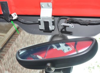

Aus dem Kopf und in der Hoffnung, dass darin jetzt alles abrufbar ist:
  • Innenbeleuchtung ausbauen (flacher Schraubendreher)
  • Sonnenblenden abschrauben (je Scharnier eine Kreuzschlitzschraube Philips Gr. 2)
  • Verkleidung abziehen (ich glaube im Schwerpunkt nach hinten)
  • Steckverbindung der GPS-Antenne ist anderthalb Handbreit links von der Antenne
  • Zum Ausstecken Schiebemuffe bewegen - beim Zusammenbauen hierauf besonders achten!
  • GPS-Antenne selbst sitzt im Blechhalter und kann nach vorn (zur Scheibe hin) ausgeschoben werden.
Ich empfehle eine gewisse Vor- und Umsicht, weil ich jetzt nicht sicher bin, ob ich alles korrekt und vollständig beschrieben habe. Aber wer Hydraulikpumpen erfolgreich aus dem Verdeckschacht ausbaut, wird nach meiner Einschätzung auch hier keine nennenswerten Probleme haben. :t

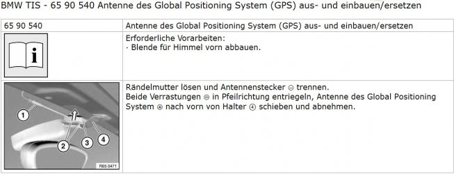

Aus dem TIS dazu noch zwei Bildchen, die ich aber nicht für wirklich zielführend halte.
Bin ganz neu hier und der Thread ist auch schon etwas älter, das hindert mein Navi aber nicht daran, mir mit denselben GPS Empfangsproblemen, die hier zahlreich beschrieben sind, Probleme zu bereiten. Ich klinke mich an dieser Stelle ein, weil ich ebenfalls schon (mehrfach) die Verkleidung hinter den Sonnenblenden demontiert habe. Diese geht ab, indem man lediglich die Sonnenblenden (4 Schrauben insgesamt) demontiert, danach hält die Verkleidung nur noch an den seitlichen Verkleidungen der A-Säule, da bekommt man die aber leicht rausgewackelt. Erst danach bei hängender Verkleidung den Stecker der Innenraumleuchte lösen und die Leuchte in der Verkleidung belassen. Wenn Ihr die Leuchte vor Demontage raushebelt, habt Ihr garantiert unschöne und völlig unnötige Kratzer an der Leuchte bzw. an deren Rahmen.
