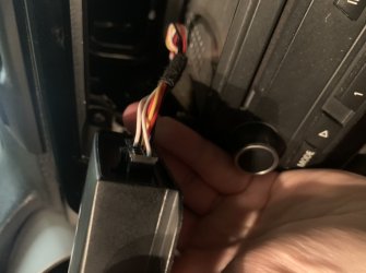

Ich habe Sie gefunden, die hing da nicht lose rum, die war sogar an einem ganz besonderen Ort.
Sie war in der Mittellüftung.
Von dem Ort hatte ich noch nie was gehört.😂
Aber gut, so muss wenigstens das Radio nicht raus.
jetzt habe ich nur noch ein Problem.
was muss ich machen, um diesen Kabelstrand ab zu bekommen, ohne die Halterung zu beschädigen
Einfach ziehen klappt nicht.Anhang anzeigen 517667
musste das nicht einfach etwas am clips reingedrückt werden? dann rausziehen?
War ein wenig frickelig, aber ja, ich musste mit einem dünnen schraubzieher von der Seite mithebeln und dann ging es auch raus.
Die Zemex läuft wieder.
Danke für eure Hilfe.
