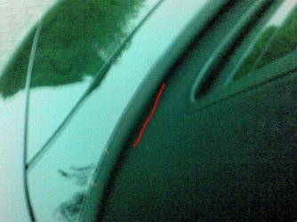

Also der Spalt ist wie gesagt nicht so arg breit, aber man kann ca. 7-8 cm lang mit dem Finger merken dass das Verdeck nicht super stramm und dicht anliegt. (werde nochmal ein Foto dazu reinstellen, damit man sich das besser vorstellen kann.)

Hi zusammen,
anbei also ein Foto von der Stelle an der das Verdeck nicht richtig anliegt.
Man kann leider nicht sehr viel erkennen, daher habe ich die Stelle ungefähr markiert. Hat das von euch vielleicht noch jemand?
