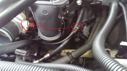

ich habe heute den ganzen Tag am Auto geschraubt und mir ist scheinbar ein Kabel abgegangen, was ich nicht mehr zuordnen kann....
Kann mir bitte bitte jemand sagen, wo es eingesteckt war??
Flacher Steckkopf mit grünen Ring. Auf der Fahrerseite unterhalb der Ansaugbrücke kommt es aus derselben Box, aus der auch das Stromkabel für die DISA kommt.
Danke für eure Hilfe....
Es wäre echt super, wenn ein Facelift Fahrer kurz schauen könnte!!!!

Ich kann nicht genau hinsehen, aber es müsste direkt nach dem Austritt nach unten vorne führen und unterm Austritt müsstest du den freien Steckplatz sehen.
danke,
da sehe ich leider keinen freien platz :(
rechts in die ansaugbrücke gehen vier rein.
eins aus dieser box geht tatsächlich nach unten..
das ding ist ja nicht sonderlich lang und somit ist sein einsatzradius doch eigentlich gegrenzt....
hast du zufällig ein bild?
Hier ist noch ein Bild auf dem man sieht um welches Kabel es sich handelt (roter Pfeil).
Hoffe das hilft weiter...

entschuldigt, dass ich mit der frage weiter nerve, nur bin ich 200 km von der heimat mit diesem problemchen gestrandet.
traue mich nicht ohne das kabel die heimreise anzutreten :(

Könnte es sich um das Kabel aus dem letzten Bild handeln????
Diese Box scheint bei mir allerdings nicht vorhanden zu sein. Man guckt da von unten vom Motor aus Richtung Ansaugbrücke..
ohne das kabel zündet der motor jedenfalls nicht :crynew::crynew::crynew:

Gerade nochmal genau nachgeschaut und mit deinem Bild verglichen.
An der markierten Stelle kommt bei meinem kein Kabel raus.

Anhang anzeigen 179771 Ich habs Dir jetzt mal aufgemalt :D
Da ist der LMM.
Ich fahre zwar kein Facelift, aber für mich schaut das logisch aus, wenn ich mir Stecker und Buchse so anschaue auf dem Bild....

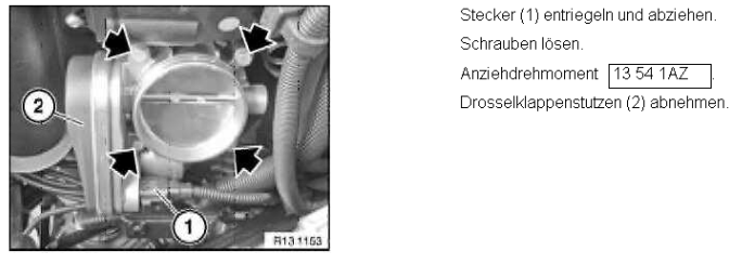

Das ist die Drosselklappe, die im N52 für den Notlauf gebraucht wird und im Normallauf geöffnet werden muss. Der Anschluss dieser liegt darunter (auf dem Bild nicht sichtbar.)
Siehe:
Der LMM ist direkt hinter dem Luftfilter und würde einen Start nicht verhindern. Der Motor läuft ohne LMM einfach im Notlauf. ;)
Siehe:

Das Kabel kommt bei mir nicht an der rot markierten Stelle raus.
Das kann es aber natürlich sein.
Meiner ist auch ein 3.0
Das Kabel vom Drosselklappelstellmotor ist aber wie im Bild von ZQP430 deutlich dicker und das hab ich dran.
Habe jetzt ein paar weitere Bilder durchsucht und an der von Benster markierten Stelle sehe ich keine Buchse..
Ist bei euch denn noch ein Sensor am Drosselklappenstutzen?
