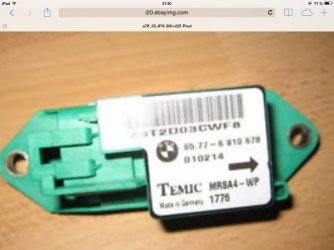

Du musst unter dem Teppich nach diesem Teil Ausschau halten ..
das ist der Sensor ..wo genau der liegt kann ich nicht sagen...sicher ist aber unter dem Teppich
