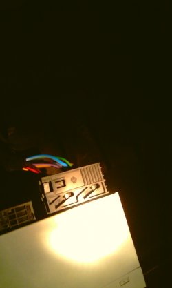

Kann mir jemand bitte verraten, wo hier das Grundmodul ist? Habe gelesen, Handschuhfach abbauen, der weiße Kasten (Grundmodul) wird mich anlächeln.. soweit ich aber weiß bin ich nicht farbenblind :D

Hallo zusammen, ich habe mir ein gebrauchtes Grundmodul gekauft vom e85 und möchte das einfach tauschen.
Kann ich das ohne Codierung machen?
Ich kann es leider nicht codieren.
Würde dann mein originales Grundmodul einschicken zur Reparatur damit ich da ruhe habe.
nein, muss codiert werden.
@Guggag mal anfragen.
Warum muss es codiert werden?
Ich hatte gelesen, dass bestimmte Funktionen nicht gehen oder zusätzlich gehen.
Ich brauche das ja nur für den Übergang, weil ich den Z4 täglich nutze.
Ich habe es eben einfach dran gesteckt und alles funktionierte. Licht, Blinker, Zentralverriegelung, Motor startete auch.
