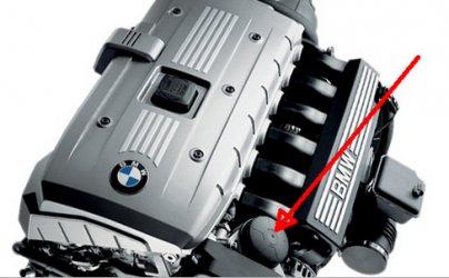

Hallo Leute,
hat jemand ein Bild wo man den Ölfilter sieht?
Suche hat nichts ergeben.

Da es sich um einen BMW-Motor handelt, benutze ich mal ein BMW-Werksbild. Wenn Du die Motorhaube öffnest, dann siehst Du den Filter vorn rechts. Er ist - im Gegensatz zu älteren Konstruktionen - nicht unten am Motor, sondern oben!

Beim M54 (Vor-Facelift) hat er oben drauf einen großen Sechskant - absolut nicht zu übersehen.
Beim Öffnen erst losschrauben, Luft reinlassen und einen Moment warten, damit das Öl runterlaufen kann.
