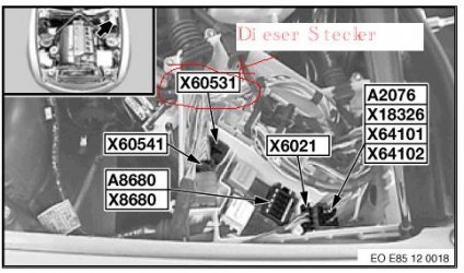

Wo könnte man Strom für ein Relais im Motorraum der mit der Zündung Ein Aus geht abgreifen?
Möchte nur ein Relais ansteuern.. Dauer Plus ist ja vorhanden.

... am Motorsteuergerät findest Du das Signal und im Zwiki -> Z4 -> Schaltplan findest Du auch die Infos welches Kabel das ist.

Vielleicht hilft das hier.
