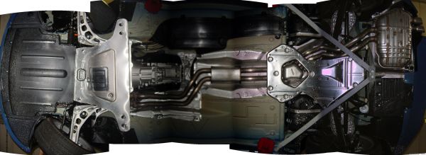

Das ist ein Bild von meinem Unterboden.
Wo wäre das denn vorne? Sieht für mich ziemlich nach Plastik aus.
Das Plastik vorne ist nur Aerodynamik und muss natürlich vorher abgebaut werden. Allerdings sollte die rechteckige Vertiefung vor der Ölwechselklappe eine Rangierwagenheberaufnahme sein.
