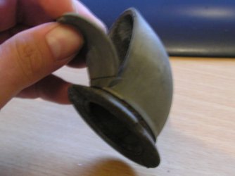

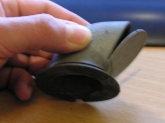

Hallo
Seit ich vor zwei Wochen in der Werkstatt war, hab ich nun wieder einmal die Motorhaube geöffnet und fand ein Gummiteil mit Klappdeckel lose im Motorraum meines Z4 liegen. Der Gummi macht mir einen relativ alten Eindruck, aber es ist das BMW-Zeichen darauf zu erkennen. Des weiteren steht noch folgende Nummer drauf:
64.31-8 370 067
Entweder stammt dieses Teil wirklich von meinem Auto -aber von wo? Oder beim letzten Werkstattbesuch liess jemand dieses Fremdteil in meinem Motorraum liegen... Auch Marder kann ich nicht ausschliessen, dieser müsste aber den Gummi dorthin transportiert haben...
Wenn mir jemand von Euch sagen kann, woher dieses Teil stammt, wäre ich sehr dankbar.

AW: Woher stammt dieses Teil?

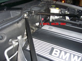

Das ist das Endstück der Entwässerungsleitung. Es sitzt unterhalb des + Pols.
Anmerkung: Sollte ab und zu mal von Blättern befreit werden. :M
Ich weiß es, ich weiß es...! :y
Servus,
des Teil ist mir gut bekannt, denn als ich mal am Soundgenerator rumgefummelt habe, ist mir des auch abgefallen... es wird genau über dem Soundgenerator gesteckt.
Die Gummiplatte, die auf den Bildern sehr gut zu erkennen ist (untere seite vom Rohr), wird lediglich in einen kleines Loch gesteckt; es dient zum Wasserablauf oder ähnliches...Das Loch ist allerdings nicht sichtbar...musst Du mit Finger erfühlen, direkt über dem letzten stück (5cm) vom Soundgenerator in Richtung "Fahrgastzelle" :d
Auf einer Uhr würden die Zeiger 9.00 Uhr darstellen...
