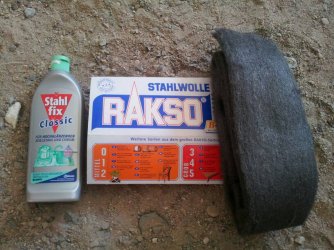

Ich hab heute nach über vier Jahren meine endrohre sauber gemacht. Benutzt habe ich Stahlwolle 00 und einen ganz klassischen Edelstahlreiniger für Spülen und Töpfe.

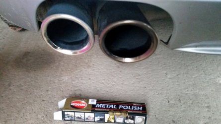

auch wenn der Thread ziemlich alt ist, wollte ich mein Ergebnis mit "Autosol Metal Polish" zeigen! :D
Es sieht einfach genial aus, mit sehr wenig Arbeitsaufwand! ;)

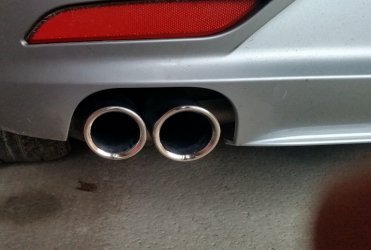

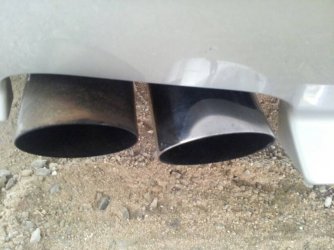

Vorher RECHTS / NACHHER LINKS
Das Ergebnis:

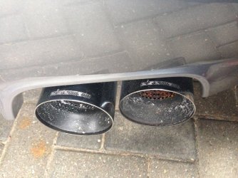

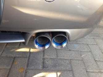

Moin zusammen,
da ich die Tage Langeweile hatte, habe ich mich mal den Eisemann ESD Endrohren gewidmet. Von außen habe ich sie regelmäßig mit nem Lappen abgeputzt, so dass es dort keine großen Probleme beim reinigen gibt. Da der Wagen über die Wintermonate nicht in Bentzung ist hatte sich zusätzlich zur schwarzen Oxydationsschicht im Endrohr Flugrost gebildet:
Ich bin angefangen es mit einer Tellerbürste (Edelstahl) zu reinigen. Danach immer feinere Schmiergel-Topf?-bürsten. Zum Schluß mit einem Edelstahl Polier-flies. Danach habe ich das Lochgitter mit Edelstahl-Spray "geschützt":
Wer weiß wie lange das so bleibt, jedenfalls ist die Grundreinigung fertig ;o)
Ein Probehaftes Finish (Spielerei) soll einen durch Hitze verfärbtes Endrohr simulieren (draft):
Evtl. hat jmd noch ne Idee, wie man sowas auf Dauer schöner und langlebiger gestalten kann?!?
