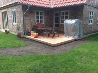

Wir haben letztes Jahr einen "Freisitz" gebaut und da war auch die Frage: "Holz oder WPC". Haben uns dann für WPC entschieden - in grau, damit es nicht so heiß wird.
Die Verarbeitung/Verlegung ist wirklich einfach und aus ein paar Metern ist es von Holz nicht zu unterscheiden (wobei mir das jetzt egal wäre - bin nicht so der Holzfan).
Den Winter hat es super überstanden und ich würde es wieder so machen. Falls mal Flecken drauf sind gehen die mit etwas Wasser einfach wieder wegzuputzen.
Nimm nicht das aller billigste und mach 'nen vernünftigen Unterbau.

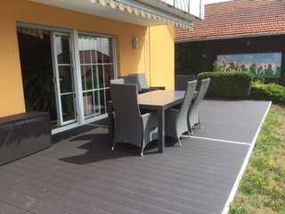

ich habe genau das Modell:
(auch in der Farbe).
Kostet pro m2 um die 50-60€ - aber sieht nun noch immer wie neu aus. Ich habe die Terasse teilweise überdacht, insbesondere beim Holz sah man hier (dank UV Strahlung) den Unterschied enorm. Bei diesen Dielen sieht man null unterschied, es sieht echt aus wie am ersten Tag.
BPC ist etwas härter als WPC, da hier um die 50% Bambus verwendet wird. Ich kanns voll und ganz empfehlen!
klar, es gibt allemöglichen Farben :) Das sieht hier nur grau aus, ich hab ein braun/grau gemisch.
Es ist einfach sehr UV-Beständig, da bleicht auch bei einer intensiveren Farbe nichts aus.

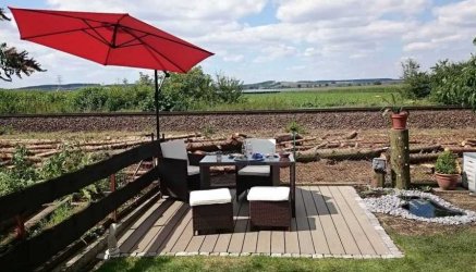

Hier mal ein Bild mit meiner frisch verlegten WPC Terrasse (Kovalex ca 10m auf 3,50m)
Ist wirklich etwas wärmer bei direkter Sonneneinstrahlung aber im Schatten unter der Markise Top.
