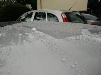

Kommen wir zum Beading und Sheeting nach Auftrag:
Netshield
Wie gewohnt, sehr schön. Man darf den Lack direkt Nass machen, typischerweise zieht es aber nochmal an innerhalb von 12h und dann werden die Eigenschaften nochmal besser. Konnte ich so auch diesmal wieder beobachten.

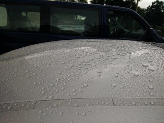

W. Pink
Besser als ich es für eine solche Versiegelung erwartet hätte. Ich konnte keinen wirklichen Unterschied zwischen einer oder drei Schichten erkennen. Man könnte sagen bei der Hälfte mit drei Schichten war es minimal besser.

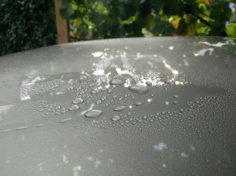

Ich kann auch gleich erste Ergebnisse vom Testverlauf posten. Aufgetragen wurde es letzten Freitag. Da es aktuell durchgängig """" habe ich noch ein paar Bilder von den Eigenschaften bei Naturregen gemacht.
Netshield
Wie gewohnt, top!

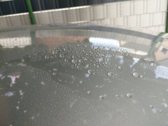

W. Pink
Es lassen sich schon deutliche Unterschiede erkennen. Die Tropfen sind flacher, nicht so rund. Dennoch, besser als ich es erwartet hätte. Soweit sieht es also ok aus.
Ein Blick von oben:
Man erkennt rechts das Würth, links Netshield. Beim Netshield läuft das Wasser besser ab, die Fläche ist trockener wobei beim Würth mehr Wasser stehen bleibt. Somit blieb auch mehr Regenstaub und Dreck auf der Würth Fläche übrig.
