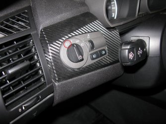

Eventuell Tip:
Schalte mal auf die Dämmerunssensor Schaltung ( roter Kreis im Bild ) wenn vorhanden am Lichtschalter.
Dann klappt die Referenzfahrt bei meinem Z4 Xenon immer.

Ich habe bei meinem Z beobachtet, dass die Referenzfahrt nur gemacht wird, wenn ich den Wagen einschalte und unmittelbar danach das Licht einschalte.
Wenn ich das Licht erst etwas später einschalte fährt bei mir auch nichts hoch und runter.
Habe kein automatisches Licht!

bei meinem Z kann man es sehen, wenn der Schalter wie oben dargestellt steht. Auf der gegenüberliegenden Wand, sieht man deutlich das die Scheinwerfer hoch und runter gehen. ca. 5m Abstand zu Wand, gefühlt 15-20cm Justierbewegung.

Also: Wenn man die Lichtautomatik aka "Dämmerungssensor" :D eingeschaltet hat, fährt er logischer Weise bei jedem Zündvorgang bzw. bei jedem Einschalten des Wagens eine Referenzfahrt. Wenn es dabei zu hell ist, geht jedoch das Licht nicht an. Irgendwie logisch, oder? Wenn das Licht auf 0 gestellt ist, wird keine Referenzfahrt beim Einschalten der Zündung gemacht, sondern erst dann, wenn das Licht eingeschaltet wird - egal ob Standlicht oder normales Abblendlicht. Ist mir neu, dass er anscheinend irgendwann von selbst eine Referenzfahrt macht. Ich muss das mal beobachten. Ist mir in der Garage bisher nicht aufgefallen.
So, alles mal getestet, die Stellmotoren funktionieren, habe die Referenzfahrt nur nie gesehen, da ich immer erst einige Sekunden NACH dem Starten das Licht anmache...
Mit Lichtautomatik auf EIN sehe ich die Referenzfahrt auch deutlich direkt beim Starten, alles gut also!
