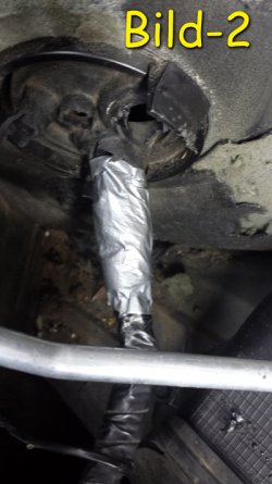

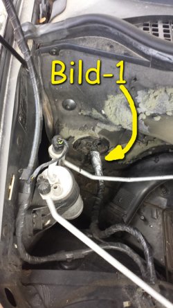

Der Grund für mein Standlicht Problem habe ich dann auch gefunden, da ich einen Marderschaden am Kabelstrang entdeckt habe (Bild-1 und 2). Ein Kabel war durchtrennt das ich gleich gelötet habe und dann ging mein Standlicht wieder.
